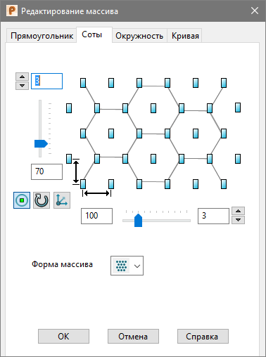

Используйте эту вкладку, чтобы создать сотовый массив объектов, создавая несколько копий выбранного объекта.
Чтобы создать сотовый массив, нужно выбрать объект, из которого будет создан массив. Используйте опции, чтобы определить, как создаются элементы.
Введите число рядов в массиве. Используйте кнопки со стрелками, чтобы увеличивать или уменьшать количество рядов.
Введите интервал в направлении Y. Для настройки интервалов между рядами можно также использовать слайдер.
Показать/скрыть маркеры - отображает маркер на каждом элементе массива. Щелчок мыши по маркеру исключает отдельные элементы из массива.
Поворот осей - поворачивает весь массив на 90
вокруг оси Z.
Задать плоскость массива - открывает диалог Плоскость массива, где задаются координаты центра массива.
Введите интервал в направлении Y. Для настройки интервалов между столбцами можно также использовать слайдер.
Выберите форму, подходящую для массива выбранного типа:
создавать ряды снаружи;
создавать ряды справа;
создавать ряды слева;
создавать ряды внутри.
Следующие дополнительные опции открываются в диалоге, если используемый объект является элементом. Они недоступны, если выбранный объект содержит только твердотельные элементы.
Если не выбрано при создании массива, сам массив создается как отдельный элемент, и исходный элемент и массив могут редактироваться отдельно. В дереве построения тела отображаются значок элемента и значок массива
OK - создаёт массив и закрывает диалог.
