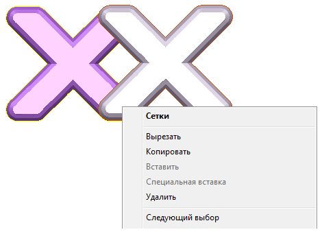

Используйте эту опцию для объединения выбранных сеток:
Выберите сетку.
Откройте вкладку Инструменты для работы с сеткой > панель Разбить > Объединить.

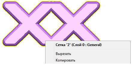

Сетки соединяются для создания единой сетки:
