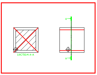

Обновление вида
Если в модели произведены изменения, соответствующие виды перечеркиваются красным крестом. Это означает, что вид не обновлён. Эта функция удобна при работе на более сложных моделях.
Виды можно обновить так, чтобы в них отображались объекты, содержащиеся в модели, но отсутствующие в текущем виде. Кроме того, вы можете удалить объекты из вида, но сохранить их в модели.
