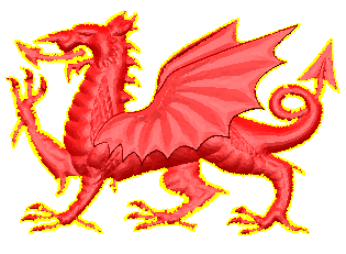

  1. Выберите сетку.
  2. Выберите " Сеть " Сервис " > панель " Изменить " > " Обратить ".

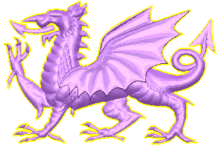

    Треугольники разворачиваются:
