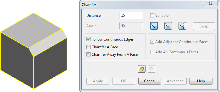

Создание фаски по одной длине
Чтобы создать фаску, используя одну длину:
Нажмите кнопку
в диалоге
Фаска
Введите
Длину
фаски, как показано далее.
фаска
длина
дуга радиусом, равным длине
Выберите кромку тела.
Нажмите кнопку
Применить
, чтобы создать фаску по заданной длине и углу 45
. Фаска на следующей модели была создана путем ввода
Длины
, равной
15
