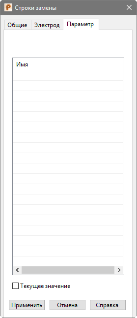

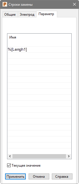

  4. Нажмите кнопку на панели инструментов Текст, чтобы открыть диалог Строки замены.
  5. Выберите вкладку Параметр.
  6. Выберите требуемую строку замены.
  7. Нажмите Применить.
  8. Нажмите Закрыть и щелкните по чертежу, чтобы открыть земеняемый текст.
