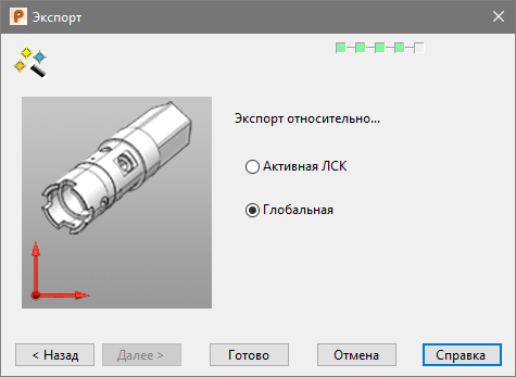

Страница 4 - Экспортирование локальных СК
Используйте эту страницу для задания экспортируемой локальной СК.
Выберите эту опцию, когда производите экспорт.
Экспорт относительно
активной локальной СК
глобальной СК
Нажмите кнопку
Далее
или
Готово
