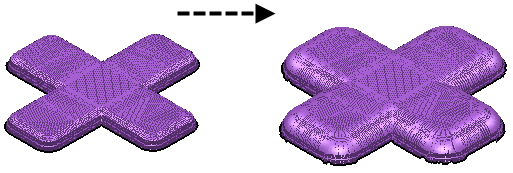

Смещение сетки
Чтобы сместить сетку:
Выберите сетку для смещения.
Откройте вкладку Правка > панель Трансформация > Смещение.
На панели инструментов
Смещение
нажмите кнопку
Скруглить переломы
и введите
Расстояние
Сетка смещается:
На уровень выше:
