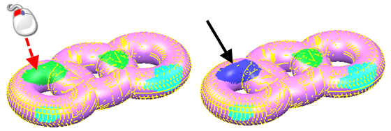

Выбор области треугольников по цвету
Чтобы выбрать треугольники по цвету:
  1. Выберите сетку, которая содержит закрашенные треугольники.
  2. Выберите вкладку Инструменты для работы с сеткой > панель Выборка > Выбор треугольников > Цвет.
  3. Щёлкните мышью по закрашенной области, которую требуется выбрать. Выбираются все треугольники этой области.
  4. Совет: Удерживайте клавишу SHIFT и выберите мышью несколько закрашенных областей.
