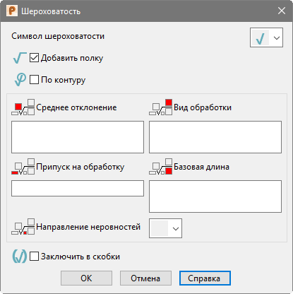

Диалог Шероховатость
Используйте этот диалог для задания шероховатости поверхности.
Символ шероховатости - выберите из списка символ шероховатости поверхности.
Добавить полку - выберите эту опцию, чтобы продлить линию для размещения информации о шероховатости.
По контуру - выберите эту опцию, чтобы применить данное значение ко всем поверхностям модели.
Заполните следующие поля, чтобы задать шероховатость поверхности:
Заключить в скобки - выберите эту опцию, чтобы заключить выноску шероховатости в скобки.
ОК - создает выноску шероховатости поверхности и закрывает диалог.
