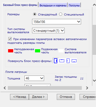

Эта вкладка задаёт базовый блок пресс-формы.
Размеры - мастер вычисляет минимальный размер базового блока в соответствии с размерами вкладышей, заданных на этой странице. Проверьте правильность размеров и при необходимости выберите в списке другой размер.
Если нужно создать пользовательский базовый блок, выберите опцию Специальный. Введите размеры и нажмите Применить.
Тип системы выталкивателя - выберите тип системы выталкивателя.
При изменении параметров вкладышей автоматически подогнать размеры плиты - если включено, размеры плиты изменятся автоматически, если размеры вкладышей изменены.
Фиксированная половина изображена красным цветом, подвижная - зелёным, а система выталкивателя - белым (если используется цветовая схема по умолчанию).
Повернуть блок пресс-формы - вы можете повернуть блок на 0
, 90
, 180
или 270
Значение по умолчанию 0
. Это согласовано со стандартом изготовителей штампов и пресс-форм. Ширина базового блока измеряется по оси Х, а длина - по оси Y.
Плита матрицы/пуансона - выберите Толщину и Материал плит. Зазор кармана по оси Z приведён справа.
Если используется стандартный базовый блок, значения, доступные в каталоге, выбираются в выпадающих списках.
Для пользовательского блока их можно ввести вручную.
Размеры - опция указывает тип плиты - стандартная или специальная и их единицы измерения. Нажмите эту кнопку, чтобы изменить размеры выбранной плиты. Откроется диалог, подобный странице для задания размеров компонентов. Для более подробной информации смотрите Задание компонента с помощью диалога Мастера компонентов.
