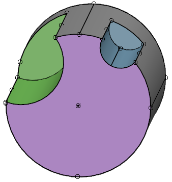

В процессе моделирования тел точки привязки автоматически вычисляются для следующих геометрических точек:
Данные точки привязки становятся видимы, когда вы входите в режим создания тел.
