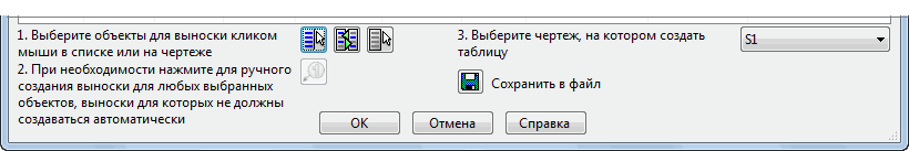

Добавление выносок и меток в таблицы
Нижняя половина диалога Таблица содержит инструкции и опции по применению выносок и меток к компонентам чертежа, выбранным для занесения в таблицу:
  1. Выберите объекты для выносок, нажав одну из кнопок, чтобы задать выбор, или используйте клавишу CTRL и щёлкните мышью по отдельным объектам.
    — Выбирает все объекты из списка
    — Инвертирует выбор
    — Удаляет объекты из списка
  2. — Нажмите, чтобы создать выноски для выбранных объектов вручную. Откроется диалог Выбор изображения. Используйте его для изменения имени серии меток, используемых при добавлении выносок вручную.
  3. Выберите чертёж, в котором нужно создать таблицу:
    или нажмите кнопку Сохранить в файл, чтобы сохранить таблицу с помощью диалога Сохранить как.
