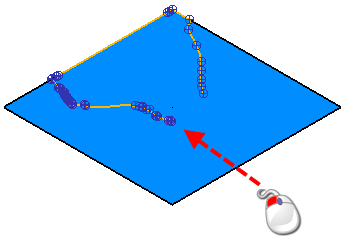

  2. Потяните мышь, чтобы начать создание эскиза кривой в модели.
    Если вы попытаетесь продолжить эскиз за пределами выбранной поверхности, кривая выполняет привязку к кромке, как показано на рисунке:
