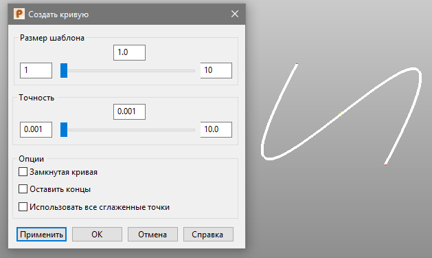

  2. Откройте вкладку Инструменты для работы с облаком > панель Создать > Кривая. Откроется диалог Создать кривую, и отобразится кривая, созданная согласно настройкам по умолчанию:
    Прим.: Считается, что точки облака располагаются по порядку. Если облако было импортировано, первая точка будет началом кривой, а последняя точка - ее концом.

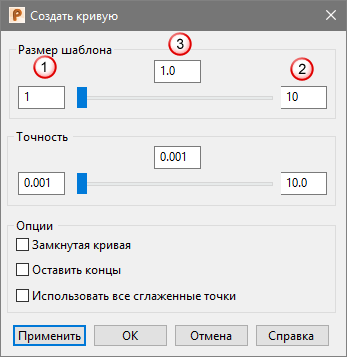

  3. Используйте слайдеры диалога Создать кривую для создания требуемой кривой:
    Для каждого слайдера отображаются следующие значения:
    • минимальное
    • максимальное
    • текущее

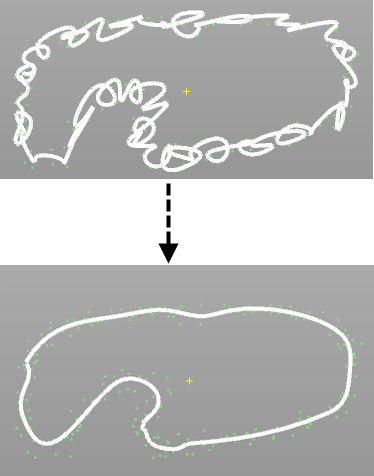

    Используйте комбинацию слайдеров для создания плавной кривой из облака:
    • Используйте слайдер Размер шаблона для управления числом точек шаблона для создания более плавного приближения облака к кривой. Минимальное значение равно 1.
    • Используйте слайдер Точность, чтобы задать максимальное расстояние от любой точки облака до ближайшей части кривой. Минимальное значение равно 0.
  4. Создайте замкнутую кривую из незамкнутой с помощью опции Замкнутая кривая.
    Когда выбрана опция Замкнутая кривая, становятся доступными следующие команды:
    • Оставить концы, чтобы начать и завершить кривую точно в начальной и конечной точках облака.
    • Использовать все сглаженные точки, чтобы использовать меньшие шаблоны в начале и конце кривой, в том случае, если в облаке доступно небольшое количество точек.
