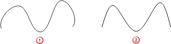

Непрерывная кривизна
Опции задают нулевое значение параметра кривизны в начальной и конечной точках при построении B-сплайнов и g2 кривых.
Нулевая кривизна приводит к эффекту плоской кривой.
Ненулевая кривизна
Нулевая кривизна
