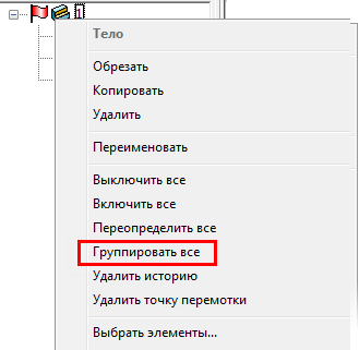

- Группировать элементы - выберите эту опцию, чтобы создать группу элементов, когда:
- вы последовательно создаете пять или более элементов одного типа;
- выбираете отдельные элементы в дереве построения и выбираете опцию Группировать все во всплывающем меню Тело дерева построения;
- выбираете отдельные элементы в модели и выбираете опцию Группировать все во всплывающем меню Тело дерева построения.

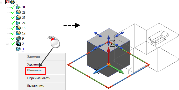

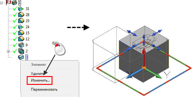

- Изменить элементы в точках трансформации - выберите эту опцию, чтобы редактировать элемент в точке трансформации. Таким образом, если переместить Булев блок, он будет редактироваться в текущем положении.
- Если опция Изменить элементы в точках трансформации погашена, элемент редактируется в положении, предшествующем трансформации. Таким образом, если переместить Булев блок, он будет редактироваться в текущем положении.
Данная опция в настоящее время работает для следующих элементов дерева:
- базовые элементы и элементы-примитивы
- Булевы элементы
- элементы Булевой бобышки
