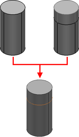

Визуальные отличия являются результатом сравнения двух моделей, имеющих одинаковую форму, и не зависят от способа создания моделей. Рассмотрим это на примере создания моделей, изображённых внизу:
Первая модель - отдельное тело-цилиндр. Вторая модель была создана путём соединения двух тел и образует цилиндр того же размера. Если для данных моделей использовать опцию "Визуальные отличия моделей", различия не определяются.

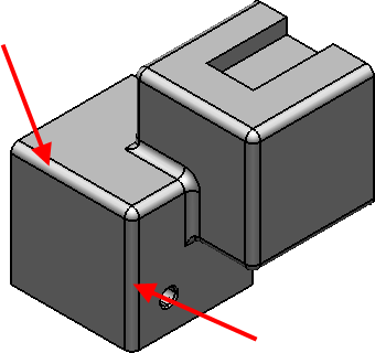

  1. Создайте модель, показанную ниже. Сохраните модель как model-visual-diff.
  2. Скопируйте модель в новую модель. Сохраните эту модель как model-visual-diff2.
  3. На второй модели:
    • Удалите скругление, показанное ниже:
    • Увеличьте размер отверстия до 15.

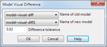

    Появится диалог Визуальные отличия моделей:
  5. Выберите Имя старой модели из выпадающего списка.
  6. Выберите Имя новой модели из выпадающего списка.
  7. Нажмите кнопку OK.

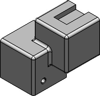

  9. Поворачивайте модель в окне до тех пор, пока оно не будет выглядеть так, как показано ниже.

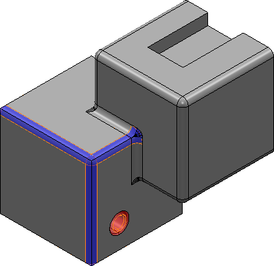

    Вы заметите следующее:
    • Область, с которой было удалено скругление, показана синим. Это показывает, что на модель был добавлен материал.
    • Изменение в размере отверстия показано красным. Это показывает, что материал был удален из модели.
    Эти цвета являются цветами по умолчанию для добавления и удаления материала. Вы можете изменить настройки по умолчанию с помощью страницы Параметры. Подробности смотрите в разделе Опции визуального отличия моделей.
