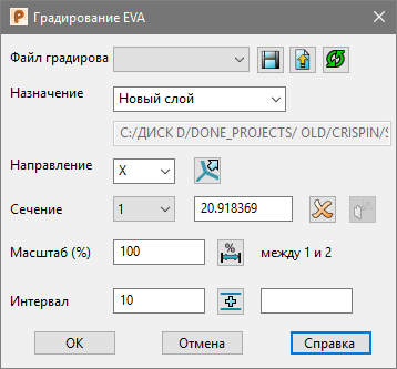

  3. С помощью следующих опций вы можете задать градирование EVA:
    Выберите Файл градирования из выпадающего списка.
    Сохранить - нажмите эту кнопку, чтобы сохранить измененный файл градирования в формате .csv . Сохраните таблицу градирования в папку общей базы данных shareddb, которая по умолчанию находится в директории C:\Users\Public\Documents\Autodesk.
    Если вы потом откроете этот диалог, сохраненный файл градирования будет содержаться в списке Файл градирования. Таблица градирования сохраняется в файл PSEVAGRADE_HEEL_xxxx.csv, где хххх - имя вашего файла.
    Загрузить сечения - нажмите эту кнопку, чтобы загрузить данные последнего используемого сечения.
    Сбросить сечения - нажмите эту кнопку, чтобы сбросить данные сечения к значениям по умолчанию.
    Назначение - выберите в списке файл назначения.

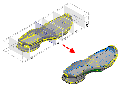

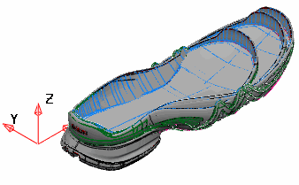

    Направление - выберите в списке значения Х, Y и Z, чтобы задать направление текущего сечения. В данном примере выбрано Направление Х:
    Альтернативное направление - задает сечения в других направлениях. Чтобы выбрать направление сечения:
    1. Нажмите эту кнопку. Откроется диалог Использовать сечения, определяемые в альтернативном направлении.
    2. В списке выберите опцию Направление сечения. В данном направлении применяется расширение в сечениях, а не между ними.
    3. Нажмите кнопку OK, чтобы вернуться в диалог EVA-градирование.
    Сечение - выберите в списке номер сечения. Создаются дополнительные сечения и добавляются в этот список.
    Введите положение текущего сечения. Если вы создаете дополнительные сечения, положения задаются значением в поле Интервал.
    Если вы используете выборку кривых, данная опция не доступна.
    Удалить - нажмите эту кнопку, чтобы удалить текущее сечение.
    Направление кривой - нажмите эту кнопку, чтобы изменить направление вытягивания кривой. Если кривая используется для создания сечения, она вытягивается перпендикулярно оси. В большинстве случаев автоматически выбирается самое оптимальное направление. При необходимости измените вытягивание, чтобы получить единственное альтернативное решение.
    Масштаб (%) - введите масштабный коэффициент текущего сечения в процентах. Чтобы сохранить масштабный коэффициент постоянным, оставьте значение в поле равным 100. В процессе создания нового сечения ему автоматически присваивается коэффициент растяжения текущего сечения.
    Между - нажмите эту кнопку, чтобы применить Масштабный коэффициент между сечениями. Кнопка изменится на .
    В данном примере Масштаб равен 70, то есть происходит усадка 30% между сечениями 2 и 3.
    Интервал - введите интервал между дополнительными сечениями.
    Добавить - нажмите эту кнопку, чтобы добавить сечение относительно выбранного сечения, используя значение Интервала. Чтобы добавить несколько сечений, введите число добавляемых сечений после нажатия этой кнопки.

  4. Нажмите кнопку OK, чтобы создать градирование, или Отмена, чтобы закрыть диалог без сохранения изменений.
