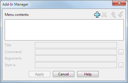

  1. Выберите вкладку Главная > панель Утилиты > Надстройки > Управление, чтобы открыть диалог Диспетчер надстроек:
  2. Нажмите в диалоге, чтобы добавить новый объект.
  3. Убедитесь, что выбран новый объект.
  4. Дайте объекту подходящее имя в поле Название. Это имя будет использоваться в меню Надстройки.
  5. Если вы добавляете макрос, вставьте путь к нему в поле Команда.
  6. Чтобы добавить программные команды, оставьте поле Команда пустой и внесите команды в поле Аргументы.
  7. Нажмите Применить, чтобы добавить объект в меню Надстройки.
