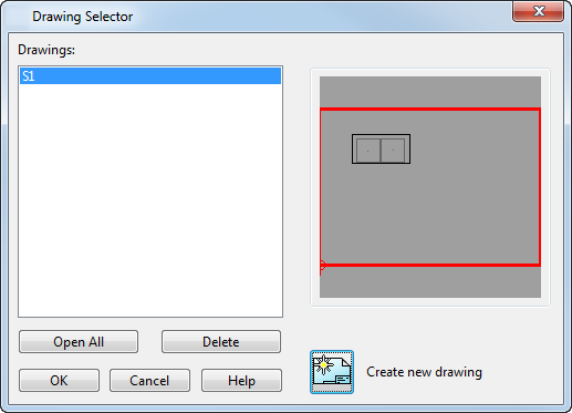

  1. Откройте вкладку Чертёж > панель Чертеж > Открыть.
    Появится диалог Выбор чертежа:
  2. Используйте следующие опции диалога, чтобы открыть чертеж:
    • Выберите чертеж, который необходимо открыть в списке Чертежи.
      Выбор отдельного чертежа открывает миниатюрное изображение в окне просмотра. Миниатюрные изображения хранятся с моделью.
    Прим.: Если чертеж уже открыт, когда вы входите в режим Drafting, то отображается последний доступный чертеж.
    • Нажмите кнопку Открыть все чтобы выбрать все чертежи из списка.
    • Нажмите кнопку Удалить, чтобы удалить выбранные чертежи в списке Чертежи.
    • Нажмите кнопку Создать новый чертёж , чтобы создать новый чертеж.
    • Нажмите ОК, чтобы открыть выбранный чертёж.
