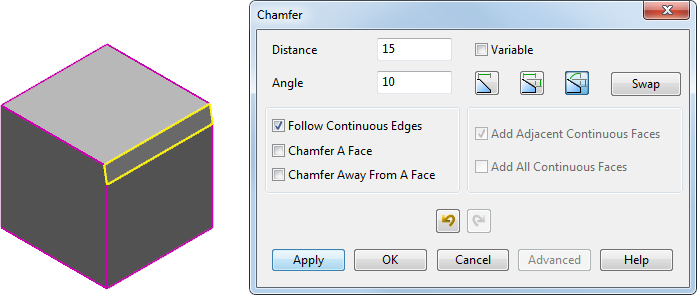

Чтобы создать фаску по длине и углу:
- Нажмите кнопку
в диалоге Фаска.
- Введите Длину.
- Введите Угол.
- Выберите кромку тела.
- Нажмите кнопку Применить, чтобы создать фаску по длине и углу. Фаска следующей модели создана путем ввода Длины, равной 15 и Угла, равного 10.
Совет:
- Нажмите кнопку Сменить
, чтобы поменять местами значения длин.
