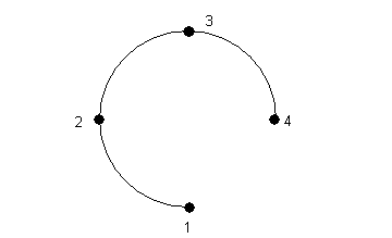

Разворот кривой
Вы можете изменить нумерацию точек кривой в выбранном направлении.
Чтобы развернуть кривую:
  1. Выберите кривую.
    Прим.: Можно выбрать несколько каркасных кривых и контуров для разворачивания за один раз.
  2. Откройте вкладку Управление панель Изменить Развернуть.
    Кривая разворачивается:
    Если разворачивается замкнутая кривая, первая точка остается той же.
Прим.: При разворачивании контура, полученного из поверхности, программа запоминает всю стандартную информацию.
