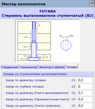

Мастер компонентов - вкладка Посадки
Вкладка Посадки открывает параметры, требуемые для компонентов типа направляющие колонки, стержни выталкивателя, резьбовые элементы, литниковая втулка, опорный целик и штифты. Открывшиеся параметры зависят от типа создаваемого компонента.
Обозначения параметра, например, С1, С2, С3 и С4 относятся к размерам на чертеже в данном диалоге.

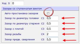

Авто-простановка зазоров - если опция выбрана, монтажные зазоры С1, С2 и С3 имеют предопределённые значения в соответствии со следующими параметрами:
Если Авто-простановка зазоров погашена, поля параметров становятся доступными. Введите требуемые значения зазоров.
