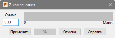

  4. Откройте вкладку Инструменты для работы с сеткой > панель Треугольники > Z-коррекция, чтобы открыть диалог Z-компенсация:
  5. Введите Сумму.

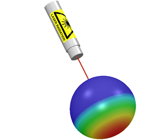

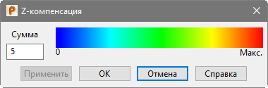

  6. Нажмите Применить, чтобы показать деталь с примененной коррекцией:
Прим.: В примере взято большое значение, что гиперболизирует эффект.
