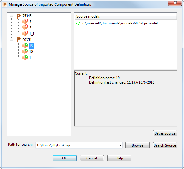

Диалог Управление ресурсом импортированных определителей компонентов
С помощью данного диалога вы можете изменить исходную модель импортируемого определителя компонента:
Исходные модели - в дереве показан список исходных моделей с ассоциированными определителями компонентов. Значки слева обозначают импортированный определитель, а справа - определитель исходной модели. Если связь между ними разрушена (к примеру, если определитель компонента исходной модели был переименован или удалён), значок изменяется для сообщения о проблеме .
Текущий: Отображает информацию:
Путь для поиска - выберите путь из выпадающего списка или введите его в поле.
Обзор - открывает диалог Выберите путь для моделей-источников. Путь, выбранный в данном диалоге, переносится в выпадающий список Путь для поиска при нажатии кнопки Выбрать.
Поиск источника - запускает поиск исходных моделей с помощью пути, выбранного в опции Путь для поиска. Все найденные исходные модели добавляются в список в окне Исходных моделей.
Задать как исходную - из списка в окне Исходных моделей выберите подходящую исходную модель для определителя и нажмите Задать как исходную.
ОК - выбранная исходная модель соединяется с соответствующим определителем.
