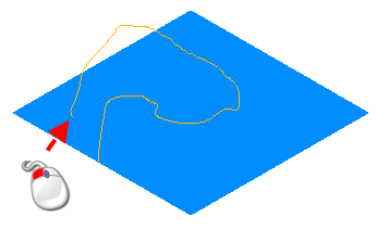

Нарисовать кривую Безье
Используйте эту опцию, чтобы создать эскиз кривой Безье с привязкой к поверхности или телу. Отдельный эскиз кривой Безье может иметь привязку к нескольким граням тела, но только к одной поверхности. PowerShape автоматически добавляет в кривую ключевые точки.
Чтобы создать эскиз кривой Безье:
  1. Откройте вкладку Кривая > панель Создать > Кривая > Эскиз.
  2. Потяните мышь, чтобы начать отрисовку кривой в модели.
  3. Отпустите кнопку мыши, чтобы завершить кривую.
    Далее вы можете редактировать кривую Безье обычным способом.
