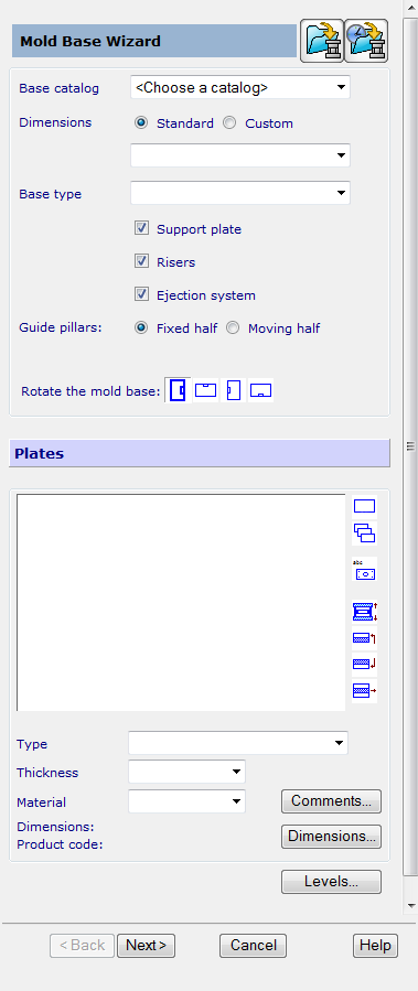

Чтобы задать базовый блок пресс-формы:

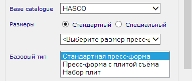

  1. Выберите объект в списке Базовый каталог. Если выбран каталог в Мастере плит матрицы/пуансона, он выбирается автоматически, и изменить его нельзя.
  2. Используйте опции Размеров, чтобы выбрать размер базового блока.
    Вы можете создать свой базовый блок. Для этого:
    1. Выберите опцию Специальный. Под ней откроются два поля.
    2. Введите значения и нажмите Применить.
    3. Введите в них размеры.
  3. Выберите тип базового блока из опций Базовый тип.
    Когда выбрана опция Набор плит из выпадающего списка Базовый тип, мастер создаёт пресс-форму, состоящую из одной пользовательской Основной плиты.
    Можно выполнить одно из действий:
    • добавить плиты в пресс-форму с помощью кнопок списка плит
    • ввести число плит в поле Количество плит и нажать кнопку Применить.
    Прим.: Набор плит в данный момент не поддерживается Мастером плит матрицы/пуансона.
    Прим.: Нельзя удалять главную плиту из пресс-формы.
  4. Отключите опцию Опорная плита, чтобы не добавлять в пресс-форму опорную плиту.
  5. Отключите опцию Система выталкивания, чтобы не добавлять в пресс-форму плиты выталкивателя.
  6. Выберите половину пресс-формы, содержащую Направляющие колонки. Выберите одну из опций:
    • Неподвижная часть
    • Подвижная часть.
  7. Выберите одну из опций Повернуть блок пресс-формы, чтобы повернуть блок на 0, 90, 180 или 270.
    Значение по умолчанию 0. Это согласовано со стандартом изготовителей штампов и пресс-форм. Ширина базового блока измеряется по оси Х, а длина - по оси Y.
    Раздел Плиты открывает список плит в выбранном базовом блоке.
  8. Выберите плиту из списка. Она подсвечивается в модели, и отображаются её Тип, Толщина и Материал. Можно задать Тип, Толщину и Материал, доступные для каждой плиты, в выпадающих списках.
    Следующие кнопки работают на той плите, которая в данный момент выбрана из списка Плиты.
    — Сделать выбранную плиту пустой
    —- Сделать все плиты в пресс-форме пустыми
    — Переименовать плиты
    — Привязать дополнительную плиту к выбранной.
    Если выбрана опция , введённая плита присоединяется к требуемой грани выбранной плиты. Положение других плит не меняется. Эта опция может использоваться для добавления дополнительных плит выталкивателя в пресс-форму.
    Если используется опция по умолчанию , дополнительная плита вставляется на требуемую грань выбранной плиты. Все другие плиты перемещаются для подгонки дополнительной плиты.
    При завершении работы мастера связи моделирования сборки используются для присоединения дополнительной плиты к выбранной плите или плите, расположенной выше/ниже выбранной плиты. Положение главной плиты матрицы пресс-формы относительно дополнительной плиты определяет конечное положение дополнительной плиты.
    — Вставить дополнительную плиту над выбранной
    — Вставить дополнительную плиту под выбранной
    — Удалить выбранную произвольную плиту. Эту опцию нельзя использовать для удаления преопределенной плиты.
    Прим.: Нельзя вводить дополнительную плиту между плитами матрицы и пуансона, если они были созданы в Мастере плит матрицы/пуансона. Пресс-форма с дополнительной плитой между плитами матрицы и пуансона не будет определяться Мастером плит матрицы/пуансона. Открывшаяся Информация о размерах, содержит единицы измерения и тип плиты - стандартная или пользовательская.
  9. Выберите опцию Размеры, чтобы изменить размеры выбранной плиты. Откроется диалог Задание компонента.
    Если используется Мастер плит матрицы/пуансона, корректный Тип, Толщина и Материал для плит матрицы и пуансона вводятся автоматически. Эти значения можно изменить для пустых карманов и карманов со вкладышами.

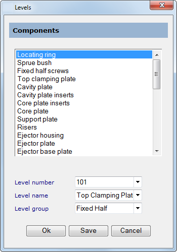

  10. Выберите опцию Слои, чтобы задать слой каждого компонента базового блока. Откроется диалог Слои.
    По умолчанию компоненты создаются на разных слоях. Слои для компонентов разделены на две группы: Неподвижная часть и Подвижная часть.
  11. В диалоге Слои:
    1. Выберите из списка компонент.
    2. В трёх полях Слоев можно видеть информацию о слоях, которые будут созданы в них.
      Номер слоя - отредактируйте номер слоя, введя значение или выбрав номер из выпадающего списка.
      Имя слоя и Группа слоёв - используйте опции для изменения информации о слоях.
    • Выберите одну из опций:
      OK - создает компоненты на заданных слоях.
      Сохранить - сохраняет сведения о слое каждого компонента. Эта информация доступна при создании новых пресс-форм.
