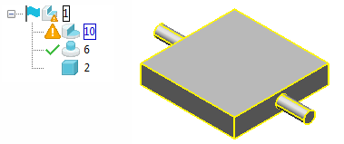

Если элемент содержит ошибку, он удаляется с тела, и появляется значок Скрытый элемент с ошибкой
рядом со значком этого элемента в дереве построения. Например, если редактируется элемент выреза и задаётся глубина, не достаточная для того, чтобы выполнить вырез в теле, появляется значок Скрытый элемент с ошибкой
Щёлкнув по значку Скрытый элемент с ошибкой
, можно узнать о причине произошедшей ошибки.
Прим.: Нельзя редактировать скрытый элемент, но можно отредактировать элемент с ошибкой.

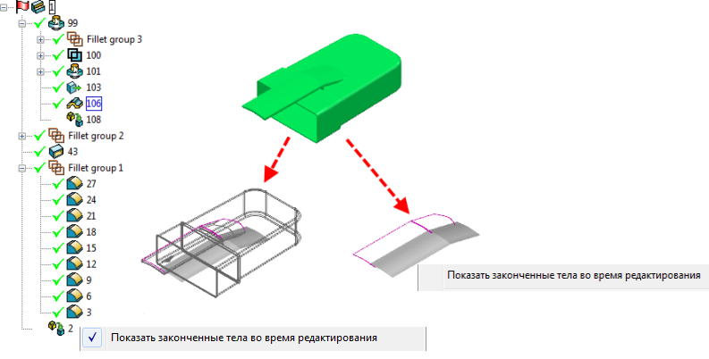

- Показать законченные тела во время редактирования - используйте эту опцию, чтобы отобразить тело в процессе редактирования элемента. Это означает, что можно увидеть элементы, расположенные вверху дерева построения тела в процессе редактирования элемента. Эта опция активна по умолчанию. На примере внизу показан эффект использования этой опции при редактировании толщины тела 106.

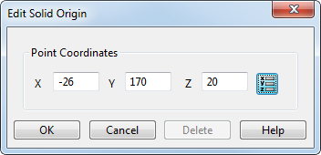

- Начальная точка тела - выберите эту опцию для того, чтобы открыть диалог Редактировать начальную точку тела:
Используйте диалог, чтобы задать справочную точку тела, которую можно использовать как исходную точку при градировании.
