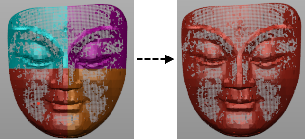

Пример объединения облаков
Используйте следующие указания по объединению четырех облаков в одно:
  1. Выберите облака с помощью рамки. Каждое облако имеет жёлтый маркер выбора.
  2. Откройте вкладку Инструменты для работы с облаком > панель Изменить > Объединить для объединения четырех облаков в одно.
