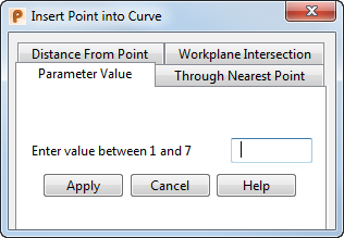

  2. Используйте диалог Добавить точку на кривой для вставки новой точки в кривую:
  3. Выберите вкладку, чтобы задать метод добавления точки. Выберите одну из опций:
    Значение параметра, чтобы вставить точку в положении, определенном параметрическим значением.

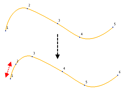

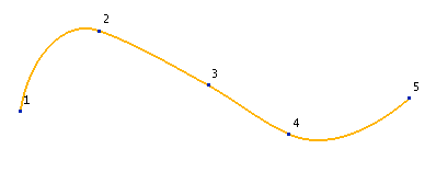

    Например, чтобы добавить новую точку в середине участка между точками 1 и 2:
    • Введите параметрическое Значение положения, в котором должна находиться новая точка.
      Например, введите Значение 1.5. Это параметрическое значение середины участка между точками 1 и 2.

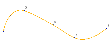

      Новая точка добавляется в середине участка между точками 1 и 2. Этой точке присваивается номер 2, а точка 2 становится точкой 3. Теперь точка 2 становится выбранной точкой:
    • Если требуется добавить другую точку посредине между точками 3 и 4, введите значение 3.5.
