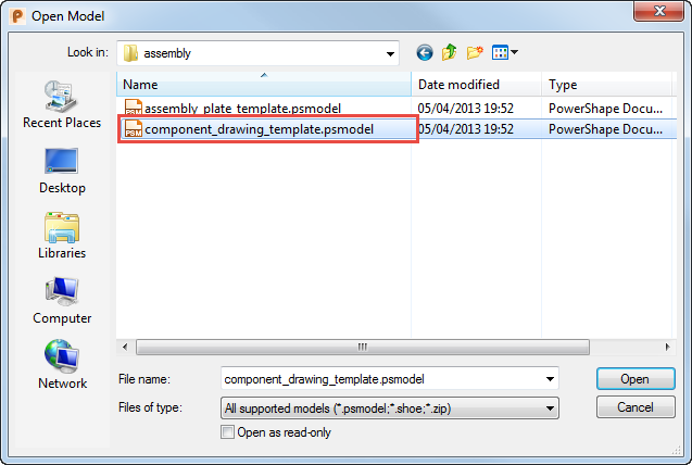

Чтобы задать столбцы данных для встроенной спецификации на листе общей сборки, необходимо воспользоваться параметрами шаблона чертежа компонента.

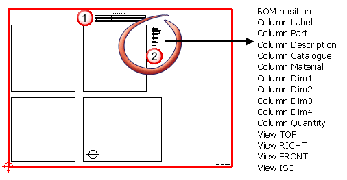

Открывается лист общей сборки, содержащий спецификацию
и список BOM position (положений спецификации)
При наличии текста запускается Положение спецификации. Таблица размещается в заданном положении. Максимальная высота таблицы может задаваться опцией Конец в конце текстового объекта.
Откроется панель инструментов Текст. Содержание встроенной спецификации можно задать редактированием отдельных пунктов этого списка. Рассмотрим столбец с шапкой Description (Описание). Можно изменить этот текст на Desc (Опис.) путём изменения параметра на Column Desc.(Столбец Опис).
