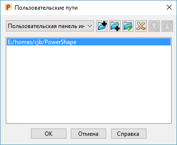

Диалог Пользовательские пути
Используйте диалог Пользовательские пути, чтобы задать поиск путей, используемых для нахождения пользовательских панелей инструментов, спецификаций, горячих клавиш, макросов, моделей и электродов. Вы можете добавить, удалить и реорганизовать пути каждого типа.
  1. Чтобы открыть этот диалог, выберите опцию Файл > Параметры > Пользовательские пути.
  2. С помощью следующих опций этого диалога вы можете настроить пути:
    • Список путей - выберите тип пути.
    • Добавить путь в верхнюю часть списка - выберите опцию, чтобы добавить новый путь в верхнюю часть списка путей.
    • Добавить путь в нижнюю часть списка - выберите опцию, чтобы добавить новый путь в нижнюю часть списка путей.
    • Изменить выбранный путь - выберите опцию для редактирования имени пути.
    • Удалить - выберите опцию, чтобы удалить выбранный путь из списка путей.
    • Переместить выбранный путь вверх по списку - выберите опцию, чтобы переместить выбранный путь вверх по списку.
    • Переместить выбранный путь вниз по списку - выберите опцию, чтобы переместить выбранный путь вниз по списку.
