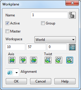

Используйте диалог ЛСК для редактирования локальных систем координат.
Имя - введите имя локальной СК. Имя ЛСК используется в макросах для идентификации ЛСК.
Активный - выберите эту опцию, чтобы активировать ЛСК.
Главная - выберите эту опцию, чтобы сделать ЛСК главной.
Группа - выберите эту опцию, чтобы группировать ЛСК.
Блокировать/Разблокировать ЛСК - используйте эти кнопки для того, чтобы включить/выключить блокировку ЛСК.
Чтобы блокировать ЛСК, убедитесь, что нажата кнопка Блокировать
. Заблокированную ЛСК нельзя удалить или редактировать. Это особенно удобно, если ЛСК была задана для особых целей, и случайное изменение или удаление ее крайне нежелательно.
При блокировании ЛСК её графические маркеры и опции в диалоге ЛСК становятся недоступными.
Для снятия блокировки с ЛСК убедитесь, что нажата кнопкв Разблокировать ЛСК

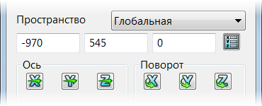

Следующая часть диалога содержит опции редактирования плоскости.
Эти опции позволяют:
Опции редактирования плоскости также используются в диалогах других объектов, таких как поверхности-примитивы.

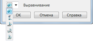

Выравнивание - выберите в списке метод выравнивания ЛСК:

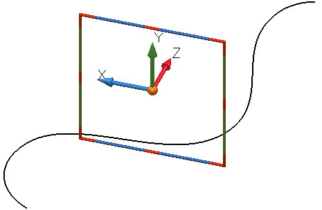

Выравнивание - используйте эту опцию, чтобы выровнять ось Z ЛСК с касательной к объекту в выбранной точке:
в списке Выравнивание.
ЛСК выравнивается так, как показано ниже:
Если объект - это поверхность или тело, ось Z локальной СК выравнивается с нормалью в точке, где щелкнули мышью.

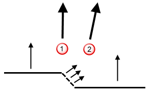

Средняя нормаль - выберите эту опцию, чтобы выровнять ЛСК по средней нормали к выбранной геометрии:
в списке Выравнивание диалога ЛСК.
Откроется диалог Выровнять по общей нормали:
Если опция Площадь поверхности активна, общая нормаль выбранных объектов обозначается
Если опция Площадь поверхности погашена, общая нормаль выбранных объектов обозначается
