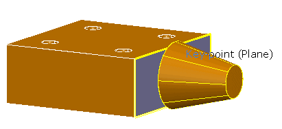

  1. Выберите компонент, который должен быть подчиненным. Наведите мышь на компонент, чтобы отобразились плоскостная и осевая привязки, отмеченные стрелками.
    Прим.: Для использования точки привязки щёлкните по компоненту снова и перемещайте мышь над компонентом для подсвечивания точки привязки.
    В данном примере подсвечена верхняя грань, а стрелкой указана плоскостная привязка:
  2. Щелкните мышью и потяните привязку по направлению к основному компоненту. Отобразятся привязки основного компонента:
  3. Отпустите привязку подчиненного компонента над требуемой привязкой основного компонента:
    В данном примере между основным и подчиненным компонентами создается связь «плоскость к плоскости». Новая связь добавляется в дерево сборок.
