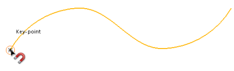

Используйте эту опцию, чтобы обрезать или удлинить объекты до точки. Данная операция для разных объектов выполняется по-разному.
Значок курсора меняется на магнит и на конечной кромке или точке появляется кружок.
Если в данном направлении только две кривые, тогда обрезать поверхность в этом направлении нельзя, если не потянуть за конец поверхности.
Можно продлевать поверхности и кривые линейно или в направлении их кривизны.

По умолчанию поверхности и кривые продлеваются линейно. Для того, чтобы изменить режим с линейного на криволинейный, нажмите на кнопку Продлять линейно
, чтобы она переключилась на кнопку Продлять вдоль кривизны
Следующее решение
циклично проходит через все возможные решения получаемых границ обрезки на ограниченных поверхностях.
Кромка или конечная точка с маркером ограничиваются.
Можно изменить кромку или конечную точку в выпадающем списке Край/Кон.точка.
