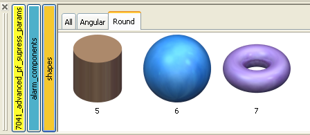

Каждое имя категории, используемое при создании определителей компонента, появляется в виде отдельной вкладки в окне библиотеки компонентов.
Прим.: Если не все определители компонентов имеют имя категории, вкладки безымянные.
В библиотеке компонентов отображаются миниатюрные изображения всех компонентов библиотеки. Всплывающая подсказка для каждого изображения открывает информацию о библиотеке компонента.
Если вкладок больше, чем может поместиться в окне, прокрутите вкладки, пользуясь стрелками:
