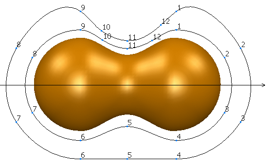

Этот метод работает так же, как на незамкнутой кривой, однако вам придётся задать справочную ось. Перед тем, как использовать справочную ось, спроецируйте её на рабочую плоскость.
Задайте удобную справочную ось. В данном примере невозможно осуществить морфинг поверхностей с вертикальной осью. Происходит это потому, что при задании плоскости перпендикулярно справочной оси, она пересекает справочную ось более двух раз некоторыми точками поверхности морфинга.
В данном случае необходимо использовать горизонтальные оси. Ни одна плоскость, перпендикулярная этой оси, не пересекает справочную кривую более двух раз.
Этот пример приводит к следующему результату.
