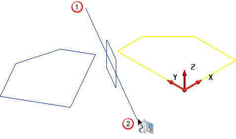

Нажмите кнопку Вводить две точки для определения плоскости отражения на панели инструментов Отразить.
Выберите точку на экране, определяющую начальную точку линии .
Перемещайте мышь к точке . При перемещении мыши на экране появляется изображение линии и отражённых объектов:
Щёлкните мышью, чтобы задать точку и зеркально отобразить объекты. Вместе с плоскостью отражения для просмотра на экране появляются отражённые объекты:
Нажмите Применить для сохранения изменений или Отмена , чтобы проигнорировать их.
