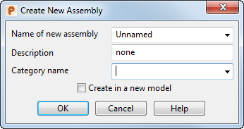

Диалог Создать новую сборку
Используйте этот диалог, чтобы создать новую сборку:
Имя новой сборки - введите имя новой сборки или выберите имя в выпадающем списке существующих сборок.
Описание - введите описание сборки.
Имя категории - выберите имя категории из выпадающего списка существующих имён категорий или введите в поле новое имя категории.
Создать в новой модели - выберите эту опцию, чтобы создать сборку в новой модели при нажатии кнопки ОК.
OK - создает новую сборку и закрывает диалог. Новая сборка появляется в дереве сборок. Сейчас в сборку можно добавить компоненты.
