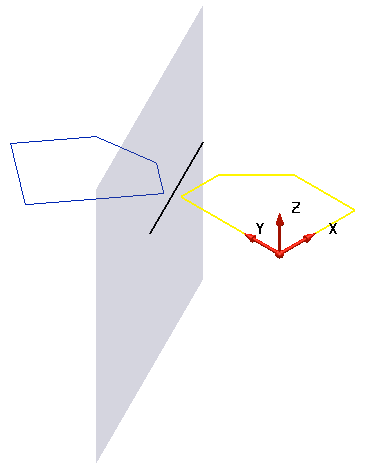

Чтобы выполнить зеркальное отображение объекта с помощью линии, задающей плоскость отражения:
- Выберите объект для зеркального отображения.
- Откройте вкладку Правка > панель Трансформация > Отразить.
- Нажмите кнопку Отразить через каркасную линию
на панели инструментов Отразить.
- Выберите линию в графическом окне, представляющую плоскость отражения:
Вместе с плоскостью отражения для просмотра на экране появляются отражённые объекты:
- Нажмите Применить
