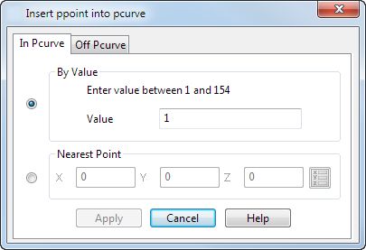

Используйте эту вкладку для ввода п-точек путем изменения формы п-кривой.
Есть два способа ввода п-точек посредством данной страницы диалога:

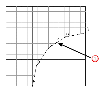

Если ввести значение 3.5, новая п-точка с номером 4
добавляется к п-кривой, а другие п-точки перенумеровываются.

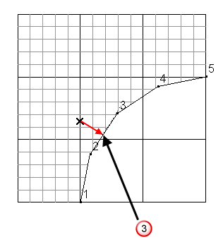

Введите X Y Z координаты или нажмите кнопку Точка
для вызова диалога Точка, в котором можно использовать инструменты ввода положений.
