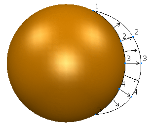

Справочная и управляющая кривые определяют морфинг. Каждой точке на справочной кривой соответствует точка с таким же номером на управляющей кривой.
Расстояние и направление между соответствующими точками на этих кривых определяют морфинг. Если точки на выбранных объектах лежат на справочной кривой, они перемещаются к соответствующим точкам на управляющей кривой.
Прим.:
  1. Положение соответствующих точек на кривых является очень важным. В приведённых выше примерах ключевые точки совпадают, образуя ожидаемый морфинг. Если ключевые точки не совпадают, результирующий морфинг может иметь неожиданный изгиб.
