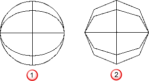

- Точность отрисовки - введите значение, задающее точность отрисовки объектов. Данный тип точности позволяет изменить плавность отрисовки объекта.
Точность отрисовки = 0.1
Точность отрисовки = 10

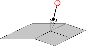

Точность непрерывности поверхностей
- Угловая точность - введите значение, задающее точность, используемую для определения переломов в направлении нормали. Эта точность сравнивается с углом между двумя нормалями в точке поверхности
Если полученный угол больше угловой точности, поверхность имеет перелом в данной точке.
