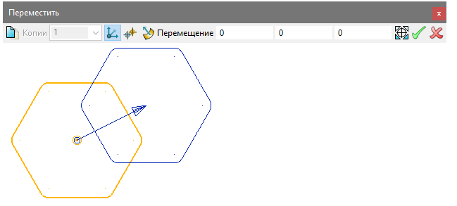

  2. Откройте вкладку Правка > панель Трансформация > Переместить, чтобы открыть панель инструментов Переместить:
    В графическом окне вы увидите перемещение маркера начала координат. Он расположен в центре выбранных объектов.
    Центр перемещения используется для перемещения объектов. Когда вы перемещаете объекты, центр перемещения переносится в новое положение, и объекты перемещаются соответственно, чтобы остаться в том же положении относительно центра перемещения.
    Если вы перемещаете только один объект и выбрали его в одной из ключевых точек, то центром перемещения становится эта ключевая точка.
  3. Переместите маркер, чтобы изменить центр масштабирования, одним из следующих способов:
    • перетащите маркер в новое положение;
    • нажмите Переместить начало координат и щёлкните мышью в любом месте графического окна или введите новую точку с помощью Панели состояния;
  4. Используйте один из следующих методов перемещения объектов:
    • Нажмите кнопку , чтобы задать перемещение объектов с помощью осей ЛСК. Это режим, заданный по умолчанию.
      Введите значения X, Y и Z или выберите точку мышью в графическом окне, чтобы задать перемещение. После ввода координат отображается предварительный просмотр трансформированных объектов. Это дает возможность выполнить дальнейшее редактирование перед применением изменений.

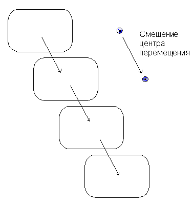

Чтобы копировать объекты и переместить эти копии на величину заданного смещения:
  1. Нажмите кнопку Сделать копию и введите количество копий в поле Копии.
  2. Задайте перемещение, используя один из предложенных выше методов.

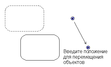

    Если вы просто перемещаете объекты, они перемещаются относительно центра перемещения:
    Если вы создаете несколько копий, смещение центра перемещения определяет смещение копий относительно друг друга:
