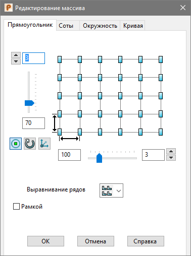

Используйте эту вкладку, чтобы создать прямоугольный массив объектов, создавая несколько копий выбранного объекта.
Чтобы создать прямоугольный массив, нужно выбрать объект, из которого будет создан массив. Используйте опции, чтобы определить, как создаются элементы.

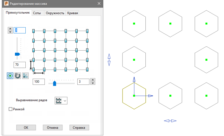

Количество рядов - введите число рядов в массиве или используйте кнопки-стрелки для увеличения или уменьшения значения.
Расстояние между рядами - введите значение в поле или используйте слайдер.
Показать/скрыть маркеры - отображает маркер на каждом элементе массива. Щелчок мыши по маркеру исключает отдельные элементы из массива.
Поворот осей - поворачивает весь массив на 90
вокруг оси Z.
Задать плоскость массива - открывает диалог Плоскость массива, где задаются координаты центра массива.
Выберите способ выравнивания, подходящий для массива выбранного типа:
создавать все ряды с одинаковым выравниванием;
создавать четные ряды с поворотом;
создавать четные ряды зеркально.
Рамкой - создаются только внешние элементы массива.
Следующие дополнительные опции открываются в диалоге, если используемый объект является элементом. Они недоступны, если выбранный объект содержит только твердотельные элементы.
Если не выбрано при создании массива, сам массив создается как отдельный элемент, и исходный элемент и массив могут редактироваться отдельно. В дереве построения тела отображаются значок элемента и значок массива
OK - создаёт массив и закрывает диалог.
