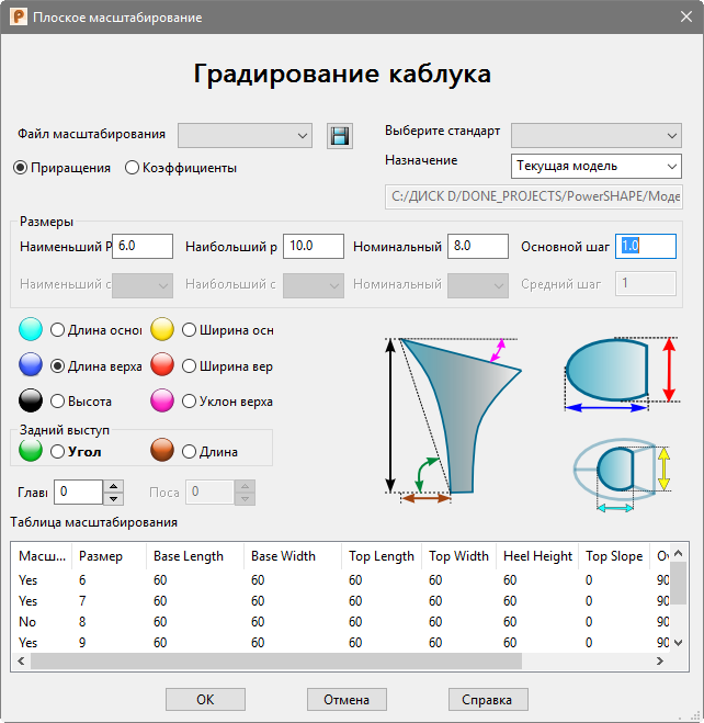

    Откроется диалог Градирование каблука.
  5. Используйте следующие опции диалога, чтобы задать градирование каблука:
    В списке Файл масштабирования выберите файл градирования.

  10. В области Размеры введите сведения о размерном ряде:
    • Наименьший размер - это размер наименьшей созданной колодки.
    • Наибольший размер - это размер самой большой созданной колодки.
    • Номинальный размер - это базовый размер, используемый при градировании.
    • Основной шаг - введите размер шага для обуви. Например, чтобы создать размеры 10, 10.5 и 11, введите 0.5.
    • Следующие опции доступны только при выборе опции Приращение:
    • Наименьший средний размер - это наименьшая полнота. Эти значения доступны для выпадающих списков, заданных файлом из выпадающего списка Выберите стандарт. Стандарты США отобразят полноты AAAA - EEEE. Стандарты Великобритании отобразят значения полноты A - H.
    • Наибольшая полнота — выберите самую большую полноту.
    • Номинальная полнота - это стандартная полнота, которую представляет данная модель.
    • Шаг полноты — выберите размер шага для ширины обуви. Например, чтобы создать ширину обуви AA, B, D и EE, введите значение 2.
  11. Используйте область Параметры градирования, чтобы задать приращения или масштабные коэффициенты для градирования. Выберите размеры из следующих:
    1. Длина основания
    2. Длина верха
    3. Высота
    4. Угол (Угол заднего выступа)
    1. Ширина основания
    2. Ширина верха
    3. Уклон верха
    4. Длина (Длина заднего выступа)
  12. В поле Основные размеры задайте приращение или масштабный коэффициент для градирования основных размеров, выбранных в разделе Размер.
  13. В поле Полнота введите приращение или масштабный коэффициент для градирования полнот, выбранных в разделе Размер.
  14. Используйте Таблицу масштабирования для просмотра информации по градированию и размерам всего размерного ряда. Дважды щелкните мышью по ячейке таблицы, чтобы отредактировать ее значение. Таблица градирования размеров содержит следующие столбцы.
    Масштаб - данный столбец задает размеры, подлежащие градированию. Все размеры, которые требуется градировать, обозначается опцией Да по умолчанию, за исключением Номинального размера. Чтобы отменить градирование конкретного размера, дважды щёлкните мышью по его ячейке и выберите опцию Нет.
    Размер - в данном столбце выводится значение каждого размера из интервала, заданного в разделе Размеры.
    Размеры - для всех размеров каблуков имеются столбцы.
  15. Нажмите кнопку OK, чтобы создать градирование и закрыть диалог, или Отмена, чтобы закрыть диалог без сохранения изменений.
