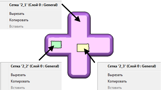

  3. Выберите сетку и откройте вкладку Инструменты для работы с сеткой > панель Разбить > Цвет. Сетка делится на три отдельные выбранные сетки:
  4. Щёлкните за пределами модели. Граница окрашенных областей окрасится черным.
  5. Щёлкните правой кнопкой мыши по каждой из окрашенных областей, чтобы проверить, что они разделены:
