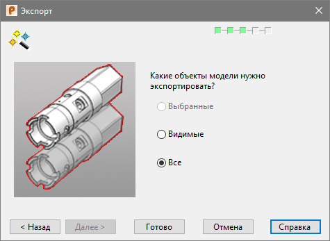

Страница 3 - Экспорт модели
Используйте эту страницу для задания объектов экспортируемой модели.
  1. Выберите одну из опций задания объектов экспорта:
    • Если у вас имеются преопределенные объекты, то по умолчанию выбирается опция Выбранные.
    • Видимый экспортирует видимые на экране объекты. Если объект скрытый, он не будет экспортирован. Эта опция используется для экспортирования локальных СК с моделью.
    • Все - эта опция будет действовать по умолчанию и автоматически осуществлять выбор, при условии отсутствия ранее выбранных объектов.
  2. Нажмите кнопку Далее или Готово.
