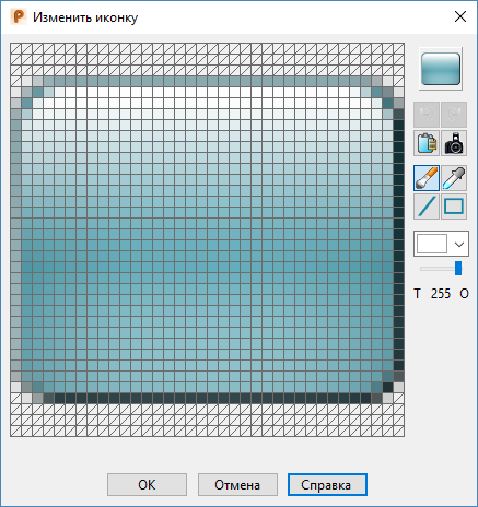

Диалог Изменить иконку

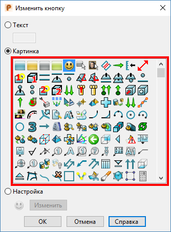

Используйте функции редактирования растровых изображений в этом диалоге для редактирования кнопок, выбранных в диалоге Изменить кнопку. Вы можете:
Выбранная кнопка отображается в виде растрового изображения, каждый пиксел которого можно отредактировать.
По мере выполнения изменений происходит обновление вида кнопки в правой верхней части диалога.
Отменить - отменяет последнюю команду.
Вернуть - аннулирует последнюю команду Отменить.
Вставить - вставляет содержимое буфера обмена. Можно открыть картинку в редакторе изображений (например, MS-Paint), скопировать её в буфер обмена, а затем вставить с помощью данной кнопки.
Картинка - нажмите эту кнопку, чтобы использовать миниатюрную картинку текущей модели.
Кисть - выберите эту опцию, чтобы изменить цвет пикселов на выбранный Цвет с заданной Прозрачностью.
Пипетка - выберите эту опцию и щелкните мышью по растровому изображению, чтобы изменить цвет текущего пиксела на заданный Цвет.
Линия - воспользуйтесь данным инструментом для отрисовки курсором прямой линии. Задайте Цвет и Прозрачность линии.
Рамка - используйте этот инструмент для рисования рамки. Задайте Цвет и Прозрачность рамки.
Цвет - используйте цветовую палитру для выбора цвета.
Прозрачность - перемещайте слайдер между буквами Т и О, чтобы получить нужную степень прозрачности.
OK - нажмите эту кнопку, чтобы сохранить отредактированное изображение.
Отмена - нажмите эту кнопку, чтобы закрыть диалог без сохранения изменений.
